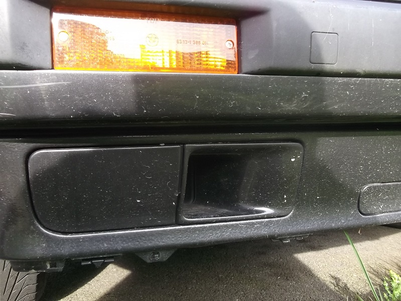

- lèvre de spoiler couleur caisse ( il manque sur la mienne ) et écopes de refroidissement des freins

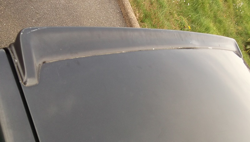

- aileron de malle arrière

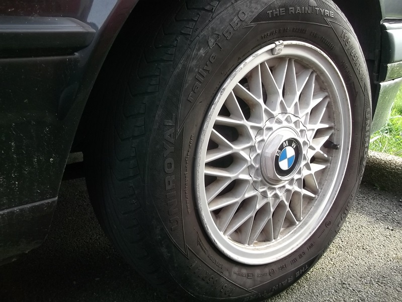

- les jantes BBS de 6,5X14 montées en 195/65VR14

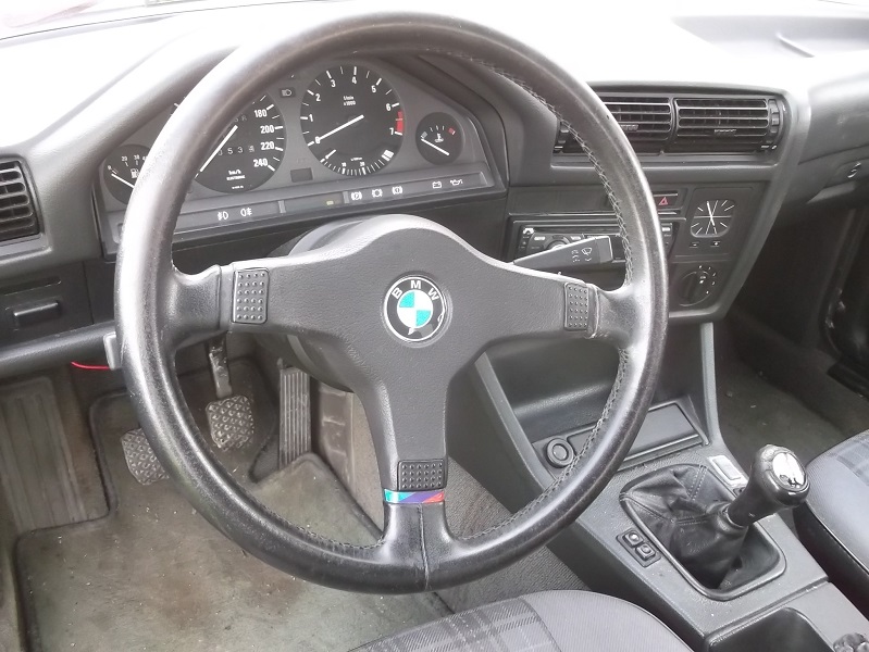

- volant ( direction assistée) et pommeau de levier de vitesses M-TECHNIK

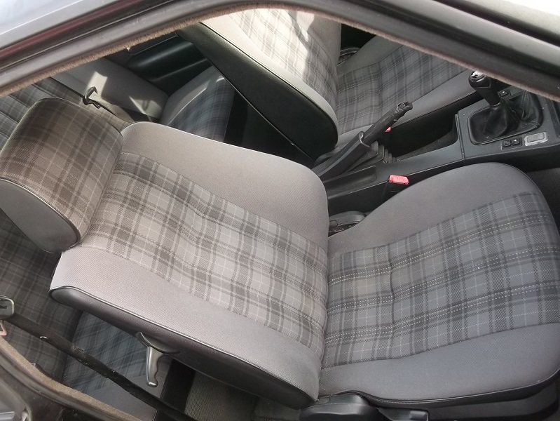

- ciel de toit noir et sièges en tissu gris écossais

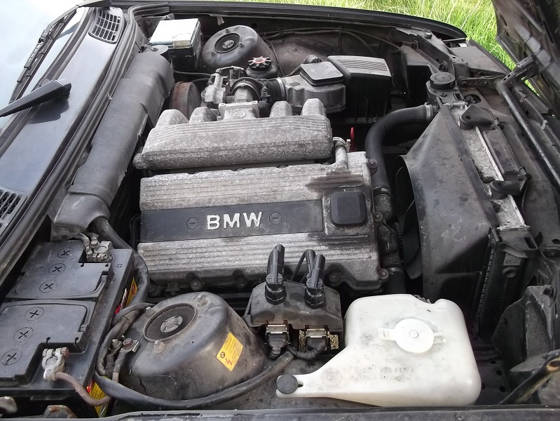

vous vous demandez surement ce qu'elle a de plus dans le coeur qu'une 318 i   Arrow

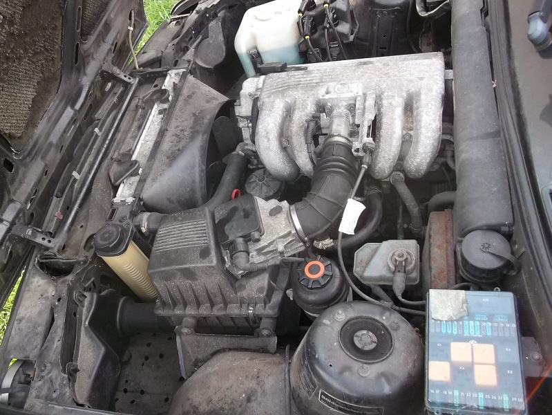

son moteur dérive du M40 qui équipe la 318 i , le M42 se différencie par son volant moteur , sa pompe à huile , sa pompe à eau , son carter d'huile , ses bielles allongées et plus légères , et à sa course réduite et possede une chaine de distribution
l'allumage et l'injection est confié à un calculateur BOSCH Motronic DME 1.7
sa culasse , M-Technik , à 16 soupapes dont celles d'échappements sont refroidis au sodium et possède des poussoirs hydraulique
ses caractéristiques  Arrow
4 cylindres en ligne , 1796 cm3 , 136 ch à 6 000 tr/mn , 17,5 mkg à 4 500 tr/mn , rupteur à 6 500 tr/mn
poids : 1125 kg , rapport poids / puissance : 8,2 kg/ch

j'ai en travaux de remise en route :
- triangle inférieur D à changé avec les silent-blocs ( j'en profite pour faire le coté gauche )
- les 4 pneus
- reglage des trains
- vidange moteur , boite et pont
- filtre à huile , filtre à air , filtre à essence
- courroie
- vidange liquide de refroidissement , liquide de frein , liquide lave glace
- regarder pourquoi le ralenti est à 2000 tr/mn
voila pour ce qui est en prioritaire

petit résumé des travaux fait pour le moment :
- triangles et silent bloc complet D et G changé
- les 2 rotules de direction changé
- bielette barre stab et barre stab changé
- 4 pneus changé
- réglage train AV et AR
- vidange moteur
- filtre à huile , filtre à air , filtre à essence , bougies changées
- vidange boite / pont
- essuies glace changé
- maitre cylindre changé
- liquide frein changé
- durite d'air changé ( ralenti été à 2 000 tr/mn auparavant )
- durite d'essence changé ( fuite d'essence sur collecteur ! )
- courroies d'accessoire changé
voila tout pour le moment

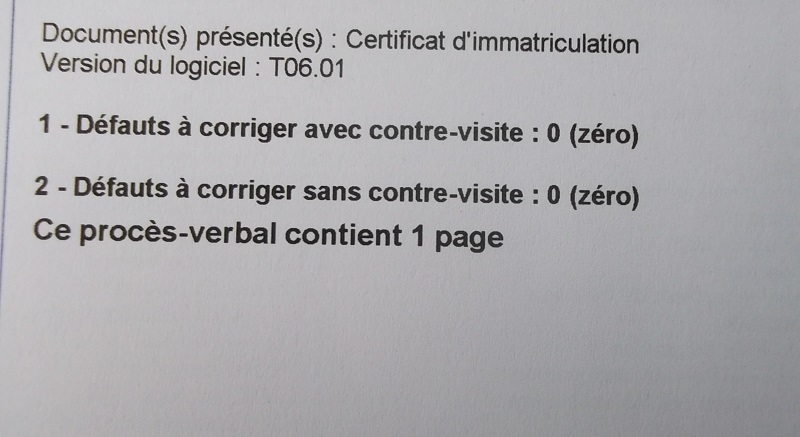

lundi passage au controle technique

bonne pour la route jusqu'en mars 2016
