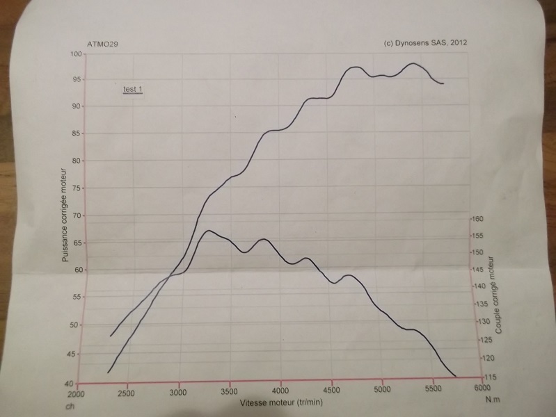

MessagePosté le: Sam 18 Jan - 12:41 (2014)    Sujet du message: RENAULT 18 TURBO break n°315 Répondre en citant
petit passage au banc ce matin , pour voir la santé du moteur  Very Happy
ça a confirmé ce que je pensais , elle n'a pas tous ses chevaux
données constructeur : 125 ch à 5500 tr/mn et 182 Nm à 3500 tr/mn
données atmo 29 : 112 ch à 5389 tr/mn et 181 Nm à 3223 tr/mn
puissance à la roue : 98 ch et 158 Nm
voici les courbes particulièrement ............vallonées
comme l'on voit sur le graphisme , l'accélération est saccadée . il y a de la merde qui va du réservoir au carbu
je remarque aussi que le "vallonage " des courbes commence quand le turbo se déclenche ( turbo qui rend l'ame  Question  )
CONCLUSION :
- la dépose du réservoir s'impose ! l'auto était resté 7 ans sans roulé....
- nettoyage du carbu aussi
- un filtre à essence neuf
- controle de la pression d'essence
- nettoyage de l'échangeur air/air
- filtre à air neuf
- controle / test de la pression du turbo (j'ai le mano au tableau de bord mais est il fiable ? )
- ensuite je l'amène à paufiné le réglage carbu /allumage
- remplacé la ligne d'échappement ( fuite qui donne des pertes de puissance )
- traitement au Mécacyl sur 3 vidanges soit sur 20 000 km
et enfin , retour au banc pour voir le résultat
PS : une vidéo suivra  Smile

MessagePosté le: Dim 19 Jan - 19:46 (2014)    Sujet du message: RENAULT 18 TURBO break n°315 Répondre en citant
Perte de 13ch sur une trentaine d'années ca va quand même. Okay Par contre les vallonages sont inquiétant comme tu dit  Neutral

MessagePosté le: Dim 19 Jan - 20:20 (2014)    Sujet du message: RENAULT 18 TURBO break n°315 Répondre en citant
ca va temps qu'il n'as pas trouver des anes
Pas trop effrayant de voir ca titine sur le banc?
