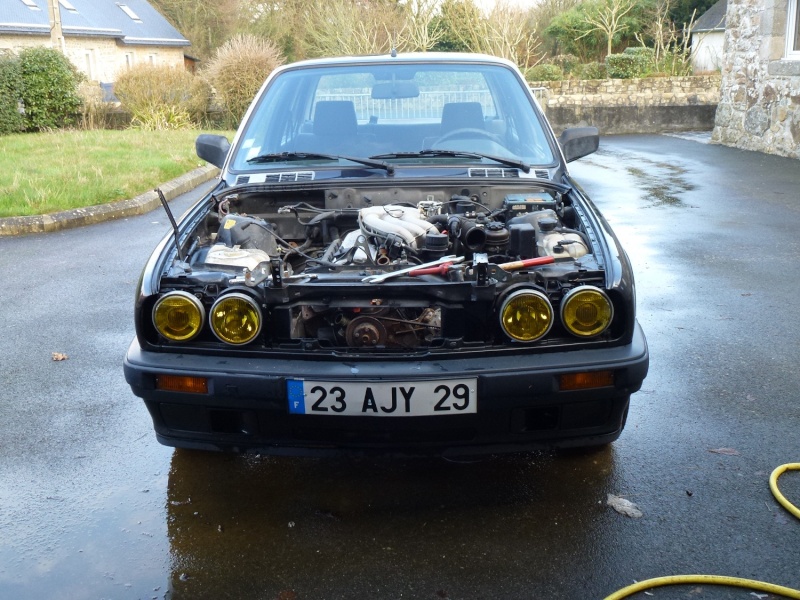

Carole et moi vous présentons notre projet commun à tout les 2. Une bmw 320i e30 phase 2 totalisant 159 000 km !!
à la base on voulait faire du drift avec, mais quand on la nettoyer elle est limite trop propre pour faire du drift. On verra une fois qu'elle roulera parfaitement si on garde ou pas.
à remettre en route après + d'un an dans un hangar :
-kit distri + pompe à eau+ 2 courroies d'accessoire
-bougie
-3 filtre
à voir aussi:
-broute + elle a explosé le silencieux d'échappement. ( si vous avez des idées) les bougie son noir
Le vendeur m'a donner une ligne de 325i e30 complète.
la pompe à eau qui ai dessus n'est pas la bonne ( c'est une phase 1 avec une durite bouché)
quelque photo:
à peine arriver on démonte!!!
la fameuse pompe à eau de phase 1
plus qu'a attendre les finances pour faire le minimum dessus, ct + carte grise

oui la pompe de phase 1 sur phase 2 ( d'ou la durite bouché)
je repars sur :
-kit distri
-pompe à eau
-6 bougie
-filtre à huile + essence
et voir pourquoi elle déconne ( elle ma explosé le silencieux) avant de mettre la ligne de 325i
je fais le minimum dessus pour pouvoir faire le ct et carte grise, on pense la vendre rapidement.
MessagePosté le: Lun 11 Mar - 22:11 (2013)    Sujet du message: notre nouvelle voiture :) Répondre en citant
distri, pompe à eau + bougie ok, elle ne deconne plus!!! Smile, le capteur pmh sera à changer ( tordu et user)
je suis en train de mettre la ligne bi tube de 325i e30, j'attend mes joins et une bride de montage
ensuite, vidange moteur, boite pont, filtre huile, essence
ct + cg + mise en vente

je dois en avoir un autre avec un ami bientot, j'ai commander quelque pièces pour pouvoir poser la ligne de 325i ( 1 bride + 2 joins)
MessagePosté le: Lun 8 Avr - 21:42 (2013)    Sujet du message: notre nouvelle voiture :) Répondre en citant
ligne de 325i e30 en place, le son est bien plus sympa Mr. Green
