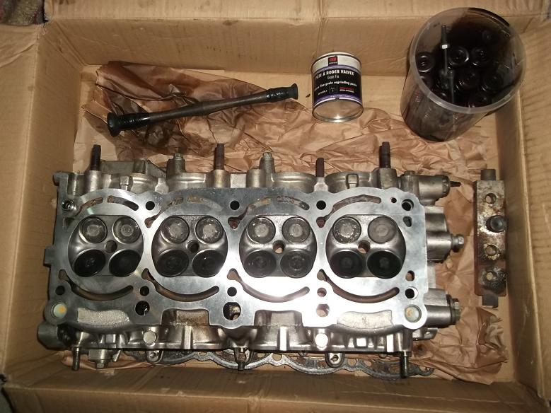

bon alors , les nouvelles :
la culasse est revenue au bercail  Smile   eprouvée et surfacé mais sans les soupapes rodées

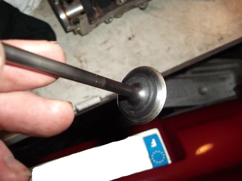

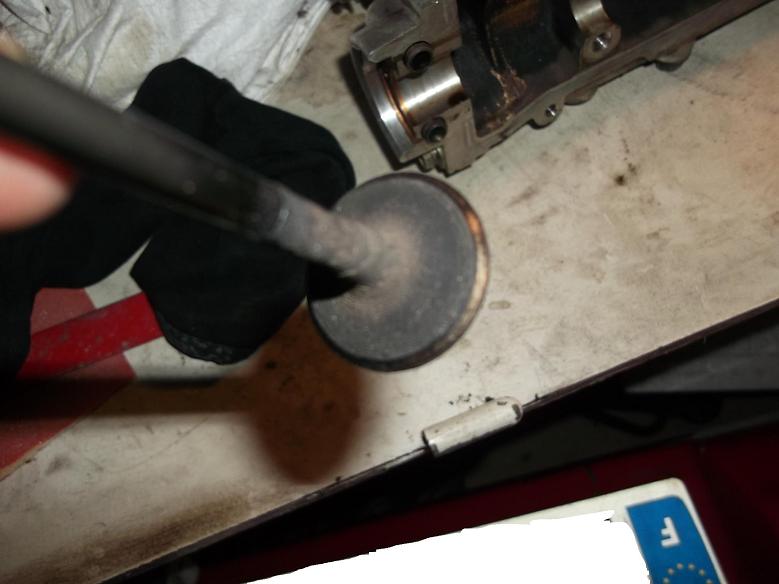

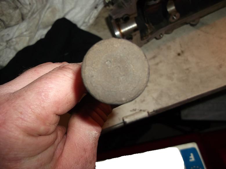

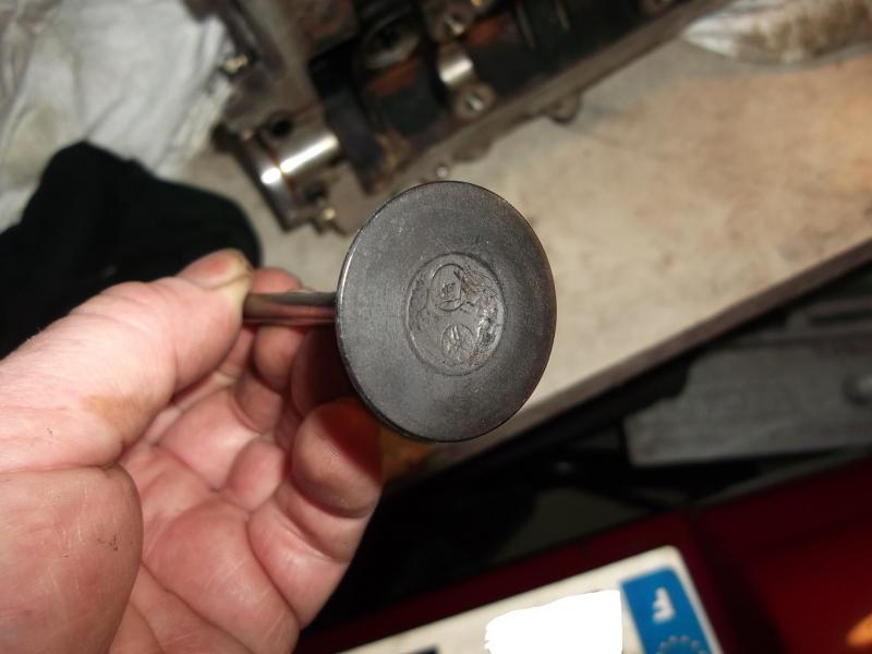

j ai nettoyer les soupapes pour le rodage
AVANT
APRES
AVANT
APRES

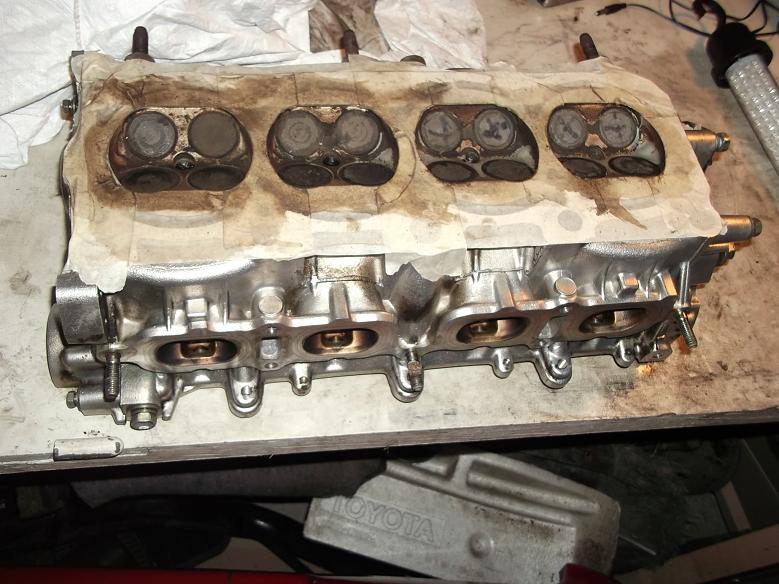

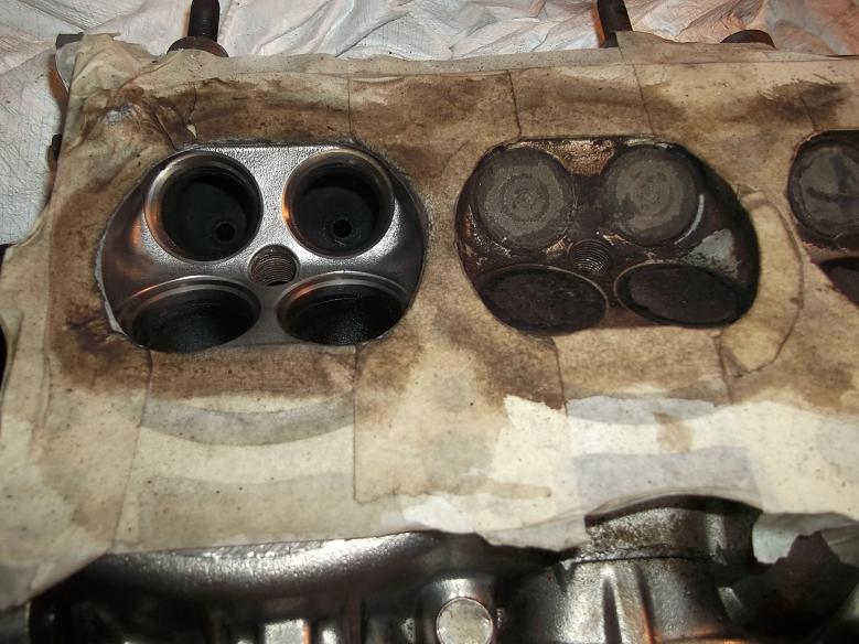

MessagePosté le: Mar 23 Oct - 21:05 (2012)    Sujet du message: resurrection 3SGE Répondre en citant
nettoyer ici aussi
MessagePosté le: Mar 23 Oct - 21:13 (2012)    Sujet du message: resurrection 3SGE Répondre en citant
deposer les ressorts , plus qu a roder
il me faut remonter les cales de soupapes et les arbres a cames pour controler le jeu et changer ce qu il y a a changer  Smile
