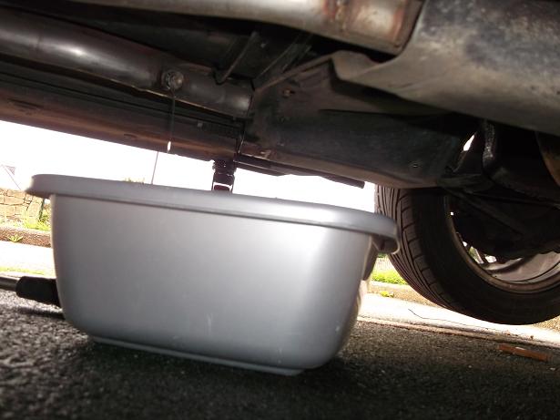

- vidanger le moteur ( clé de 14 )
- vidanger la boite

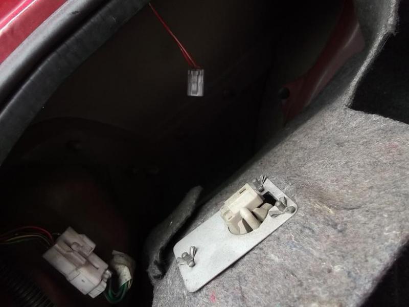

LE COFFRE
- degraffer la moquette a l aide d un petit tournevis cruciforme
- debrancher la lumiere
- deposer la moquette ( juste pour nettoyage sinon pas besoin )

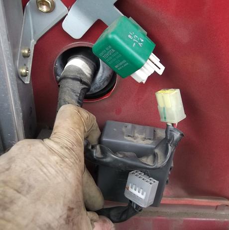

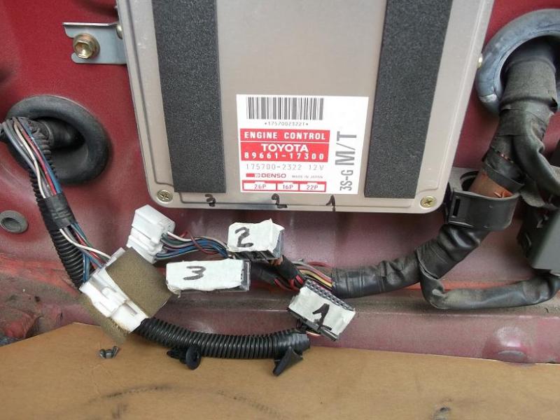

- debrancher les 4 fiches de l ECU
debrancher la boite grise ainsi que le relais vert
sortir le tout coté moteur

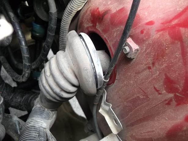

- deposer le support de cable d accelerateur a l aide d une clé de 12
- depose du cable d accelerateur

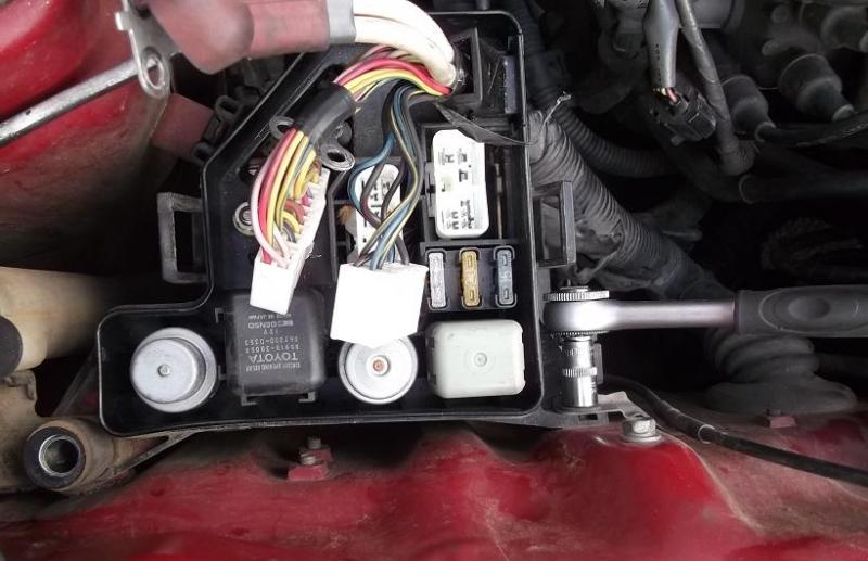

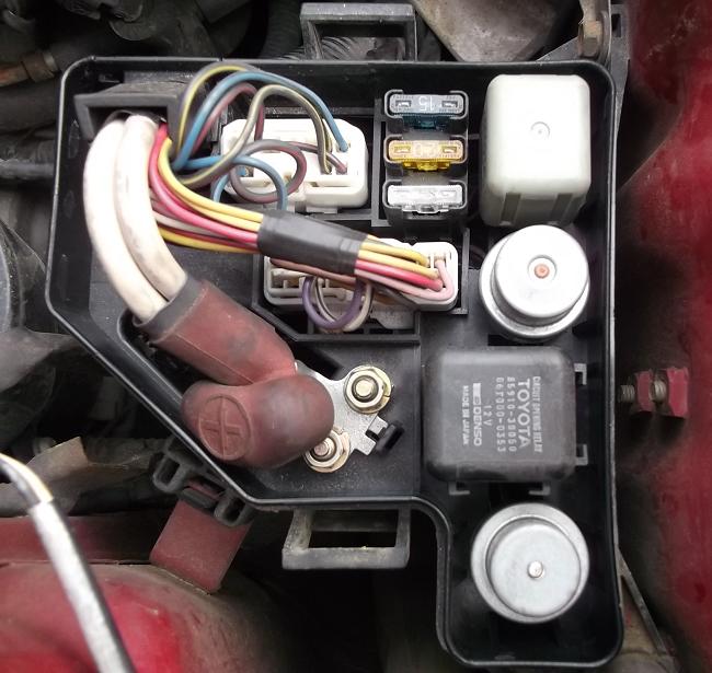

BOITE A FUSIBLES AU COMPARTIMENT MOTEUR
- debrancher le gros cable ( clé de 10 )
- debrancher les 2 fiches a l aide d une pince et d un petit tournevis plat
-tirer l ensemble vers le haut

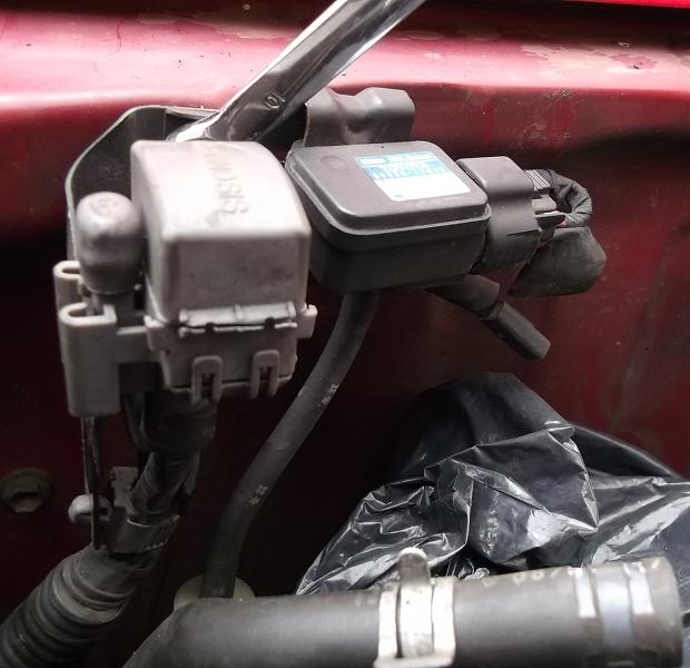

sous la boite a fusible , debrancher les 2 fiches noires ainsi que la fiche grise
puis juste desserer avec une clé de 10 le bidule blanc  Laughing
je ne sais pas ce que c est , je verrais plus tard

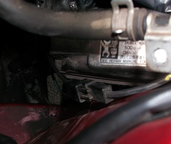

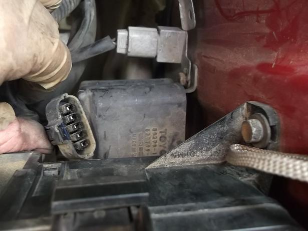

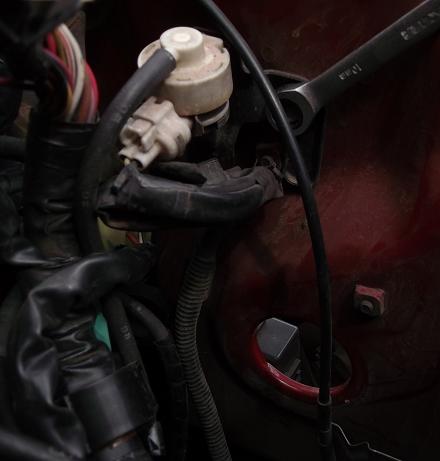

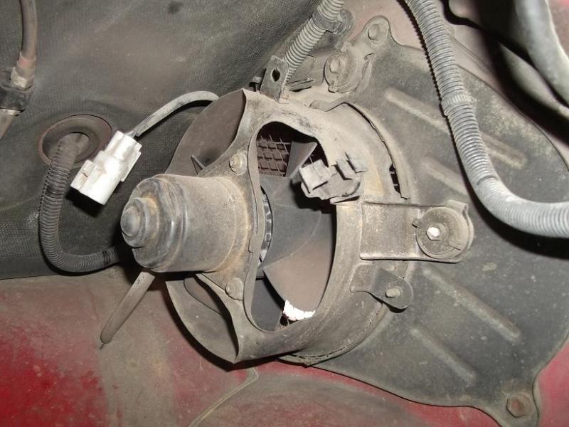

- debrancher le ventilateur du compartiment moteur ( petit tournevis plat )
- debrancher la fiche coté distribution
- enlever la masse coté support de boite a air ( clé de 12 )
- debrancher la fiche en dessous de la boite a fusible

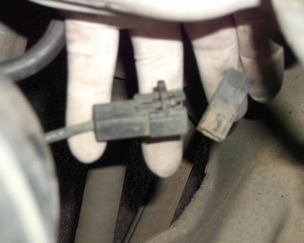

MessagePosté le: Mer 11 Juil - 23:06 (2012)    Sujet du message: depose moteur 3SGE Répondre en citant

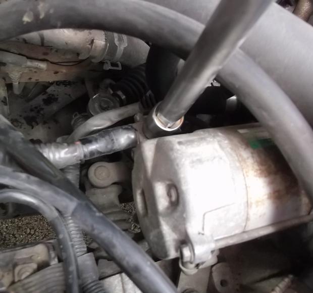

- debrancher le cable du demareur ( clé de 13 )
- retirer la prise diagnostique ( clé de 10 a oeil )

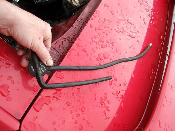

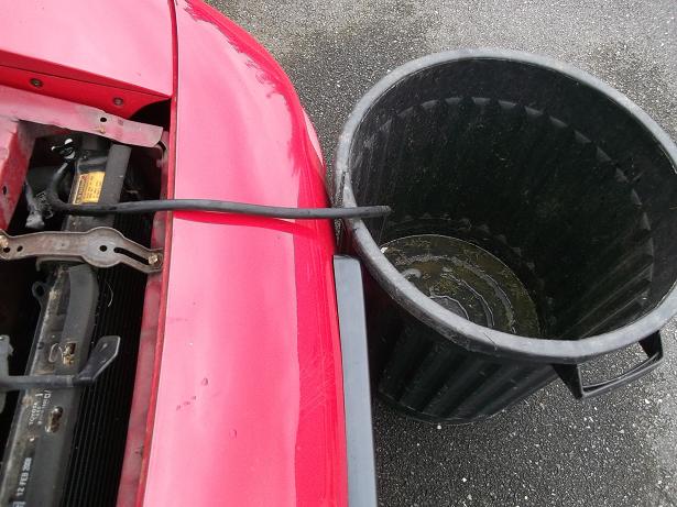

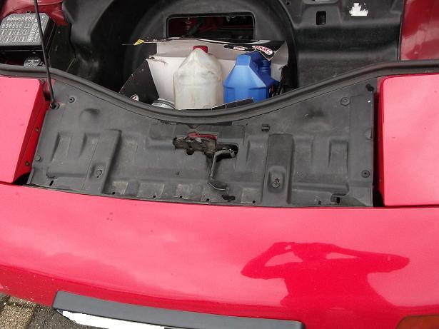

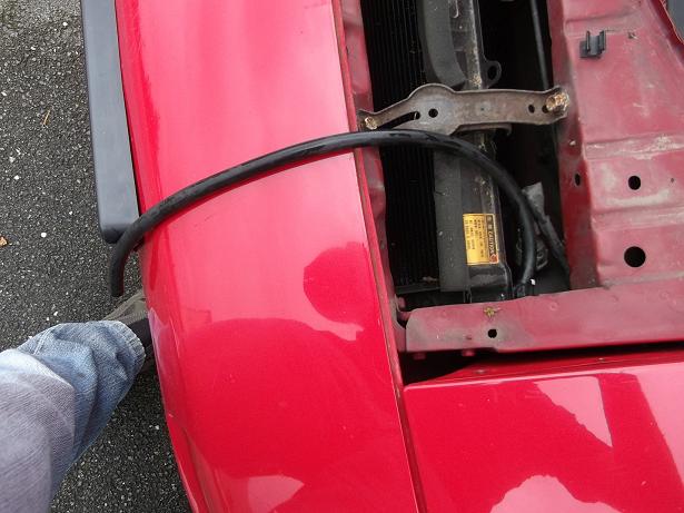

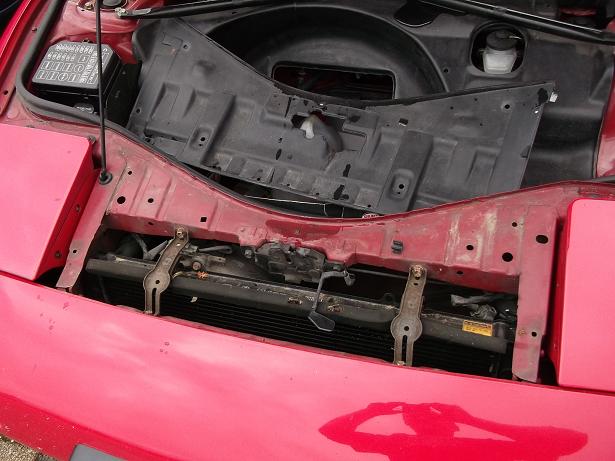

ce matin , vidange du liquide de refroidissement
-depose du cache radiateur ( 6 agrafes )
cache deposer j accede au radiateur
ensuite j ai recuperer la durite la plus longue du vase d expansion
que j ai brancher a la valve de vidange du radiateur
ya plus qu a ouvrir le robinet
MessagePosté le: Ven 13 Juil - 13:12 (2012)    Sujet du message: depose moteur 3SGE Répondre en citant

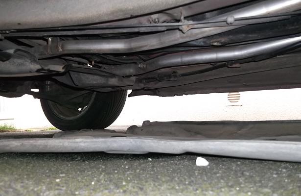

depose des caches du soubassement clé de 10 ( 11 boulons et 1 ecrou )
juste desserer les 2 boulons de vidange , 1 a chaque tuyau , clé de 12

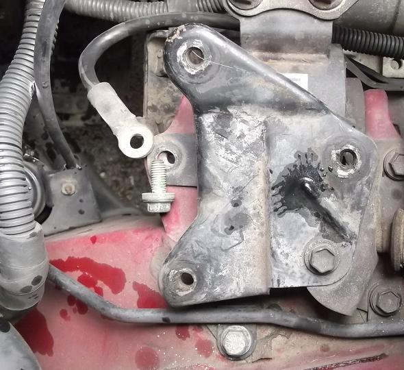

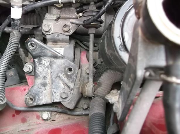

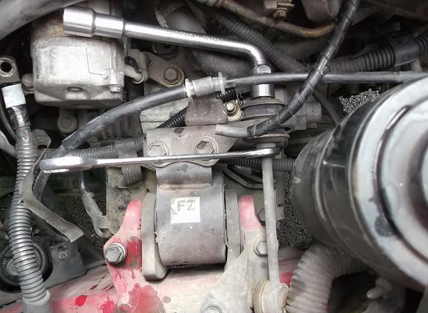

-depose du support de boite a air ( clé de 12 et 13 )
depose de l amortisseur moteur ( clé de 14 )
non seulement , il est naze mais j arrive pas a avoir le dernier boulon  Bannir
m en vais voir si trouve pas une clé adequate
