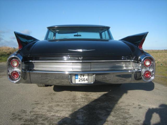

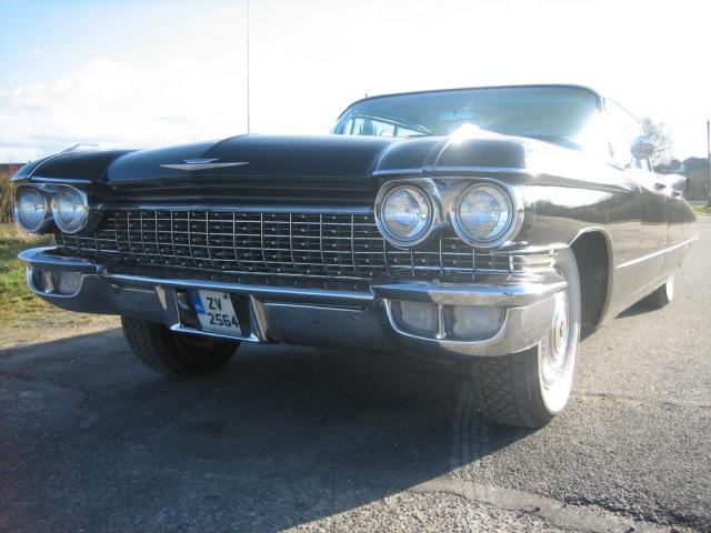

avant de vous raconter la suite voici une petite séance shooting pas loin de chez moi.
la suite est pas trop marrante puisque je vais avoir des soucis avec la mécanique, du coup j'en ai profité pour refaire pas mal de choses dessus.
du coup à suivre............................................

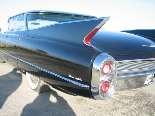

Un peu de technique avant la suite.
Cadillac Sedan Deville 4 glaces sans montant
Fabrication avec le flat top. 9225 unités elle valait à l'époque 5498 dollars
Cylindrée: 6,4 L V8 de 325 Cv à 4800 tr/mn et 37 cv fiscaux, boite automatique 3 rapports.

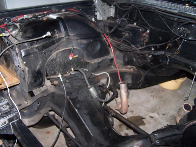

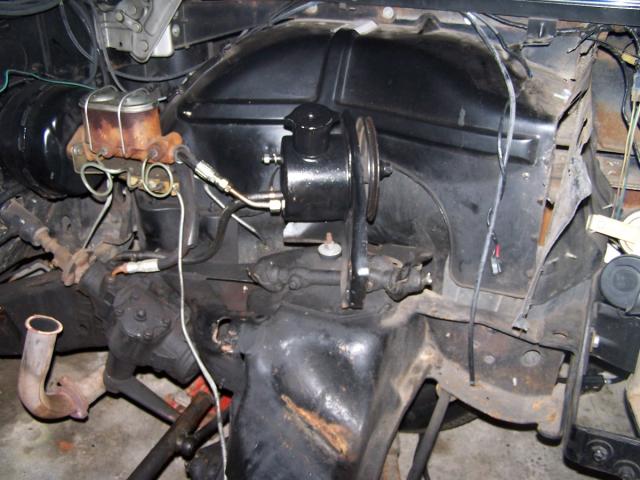

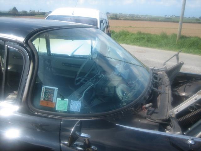

voila un compartiment bien vide, le moteur est chez un motoriste pour réalesage .

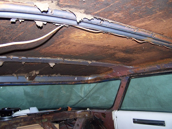

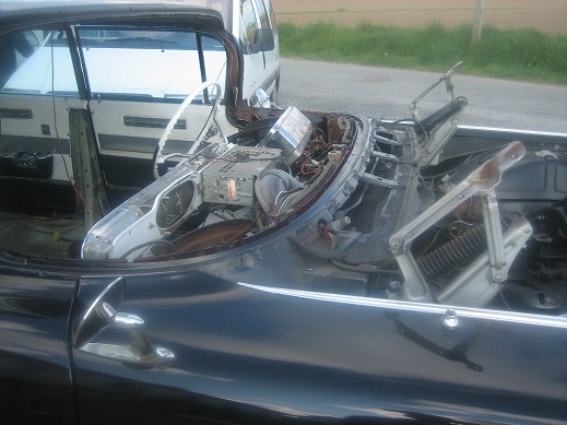

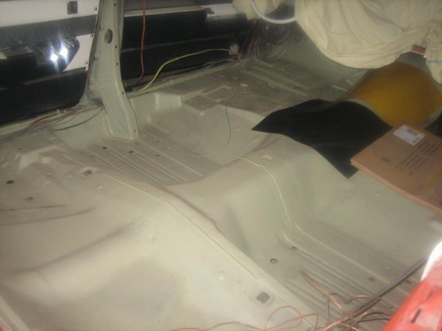

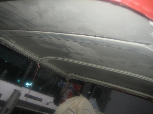

étant donné que la réfection va être un longue j'en profite pour changer tous les joints y compris celui du pare brise et lunette arrière.

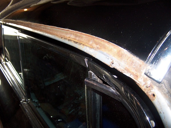

démontage de l'ensemble des baguettes de toit à repolir environ 12h par baguette de boulot un truc de fou.
en fait il était vraiment temps de faire se boulot la rouille commençait à faire son travail.

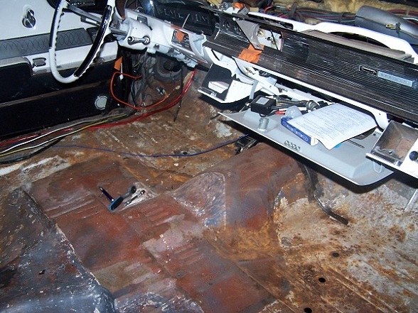

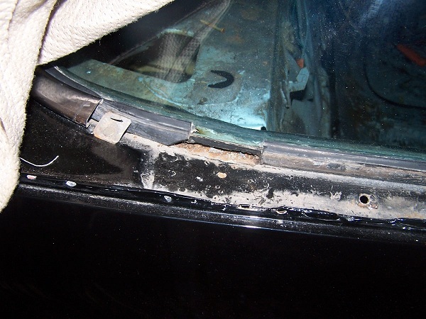

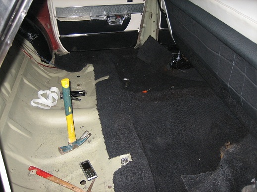

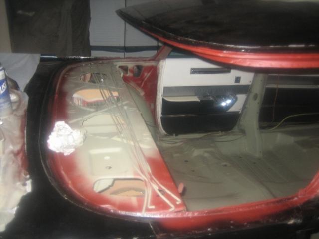

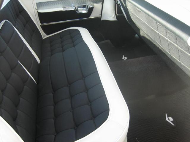

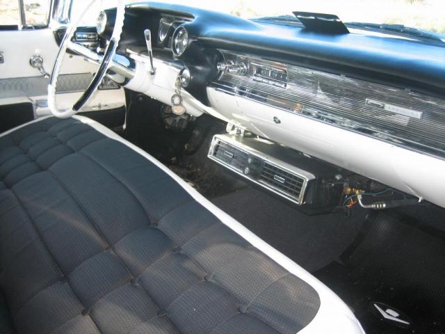

Vu que je n'étais plus à ça prêt je décide de démonter tout l’intérieur et la aussi vu l'état d'une partie des plancher c'était pas du luxe.
le pavillon idem.
MessagePosté le: Dim 22 Avr - 20:47 (2012)    Sujet du message: présentation de mon jouet sur roue Répondre en citant
la grattage formage et soudure furent de la partie pendant plus de deux mois.
MessagePosté le: Dim 22 Avr - 20:58 (2012)    Sujet du message: présentation de mon jouet sur roue Répondre en citant

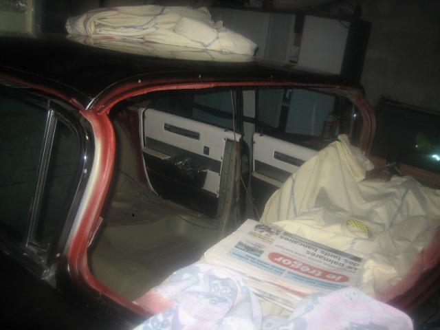

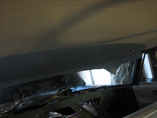

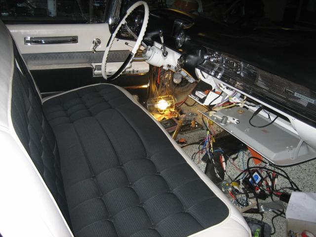

au passage vu que je m'ennuyais beaucoup enfin presque réfection partiel du circuit électrique, démontage des moteurs de lève vitre et moteurs de banquettes à dégripper  c'est un peu comme une rénovation de maison plus tu démonte ben........... plus tu démontes^^ tu découvres tous ce qui cloche du coup tu rajoutes à la liste.

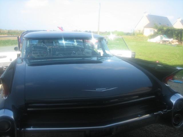

remontage du pare brise et lunette arrière, une grande partie de plaisir et de frayeur ça rentre pile poil il faut limite déformer la lunette arrière pour la remettre en place.
remontage d'un pavillon immaculé

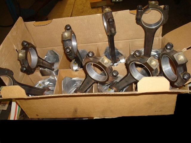

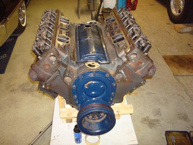

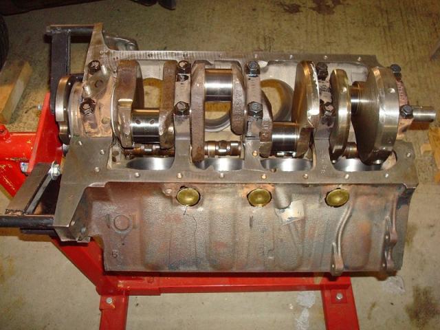

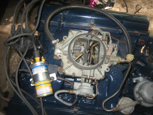

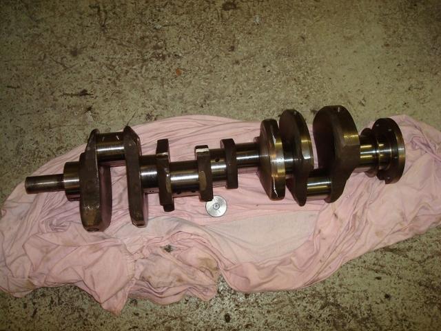

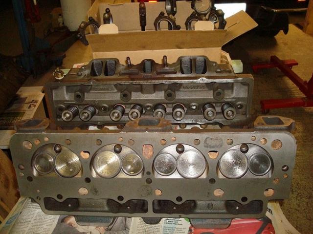

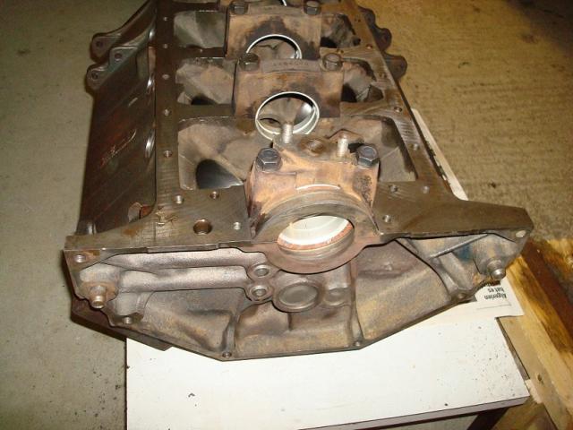

Pendant ce temps notre ami le V8 se refait une beauté.
Alors dans l'ordre
Alésage des 8 cylindres
Semi ajustage de coussinets de bielle s/vilbrequin
ajustage de coussinet palier centraux
polissage des portées de vilbrequin
décrassage du bloc au bain chimique
rectification des soupapes
fraisage sièges de soupape
rodage de soupape
planage de soupape.
remplacement des pastilles de sablage, de l'ensemble des joints.
remplacement distribution et des pistons coussinet de bielle et autre pièces d'usure, j'ai la flemme d'en faire le détail.

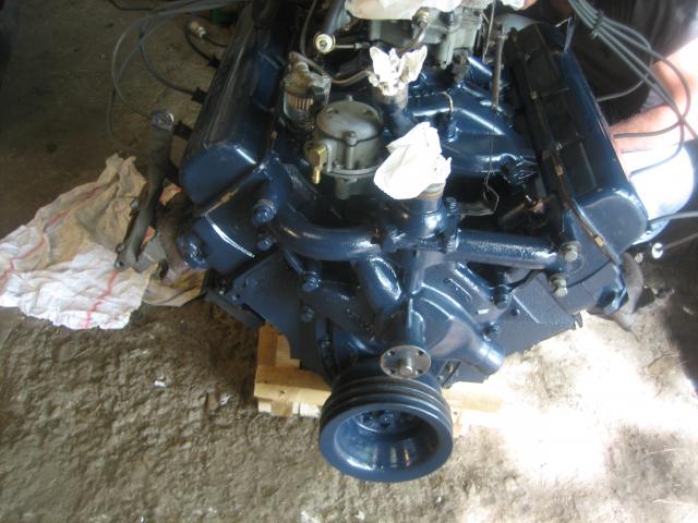

je reprend un peu le sujet, entre temps j'ai remplacé les amortos arrière, remplacement de la rotule de pont d'ailleurs il était vraiment temps elle était toute raide et d'origine avec les rivets. remplacement des ressorts arrière.
Ce fût une partie de plaisir le remplacement des ressorts, je l'ai fait avec un compresseur de ressort pour renault ça la fait mais franchement c'était bien chaud on a d'ailleurs chercher un bon moment une partie du compresseur qui a volé dans le garage.
voila le moteur enfin remonté maintenant il s'agit de lui refaire une beauté, je précise que la peinture est 'l'exact couleur des moteurs Cadillac.
