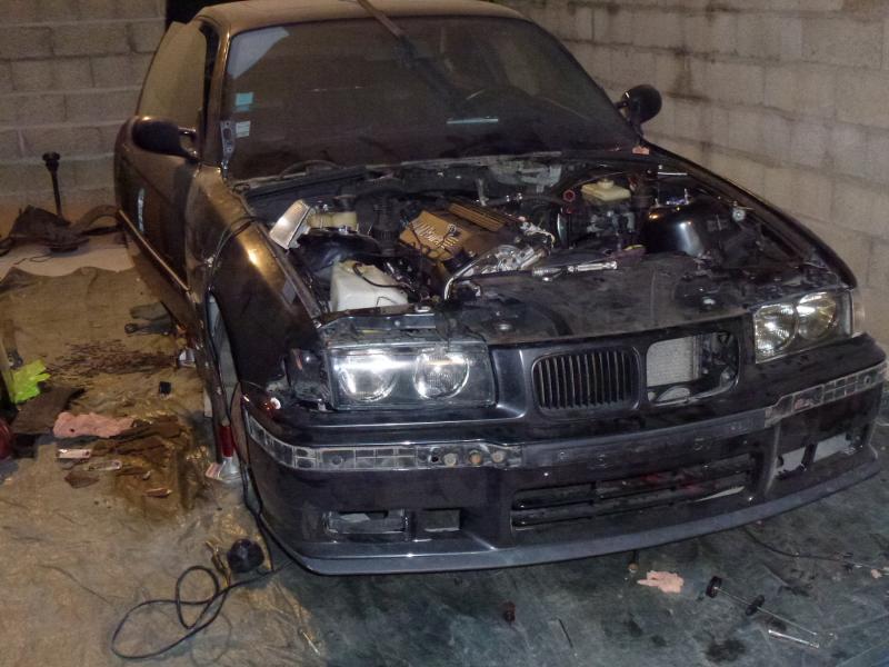

vous savez quoi??? face av remonter train av avec crémaillière 3.2 m3
me reste à mettre la boite à air ( en dernier)
et faire mees silenbloc de porte moyeu ar

MessagePosté le: Ven 7 Déc - 17:07 (2012)    Sujet du message: bmw m3 e36 3.0 mixte route / piste german look Répondre en citant
reste plus que les silenbloc de porte moyeu à faire et remontage du train ar + ligne d'echappement
faut que je me motive^^

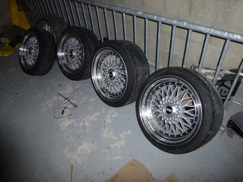

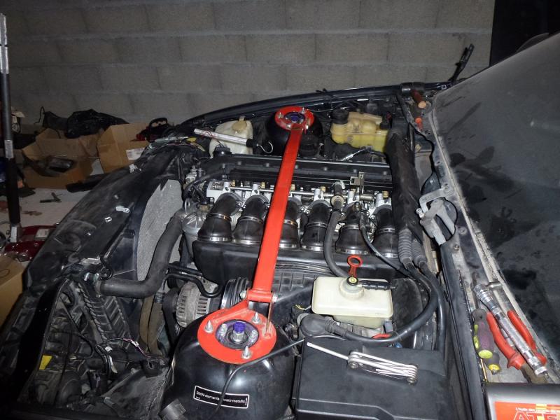

MessagePosté le: Ven 18 Jan - 20:01 (2013)    Sujet du message: bmw m3 e36 3.0 mixte route / piste german look Répondre en citant
train arrrière + ligne d'echap fini Mr. Green reste plus que l'interieur à remonter, et fini de mettre le frein à main arrrière droit
photo du bloc, depuis il y a eu la baie de par brise, kit d'admission pipercross

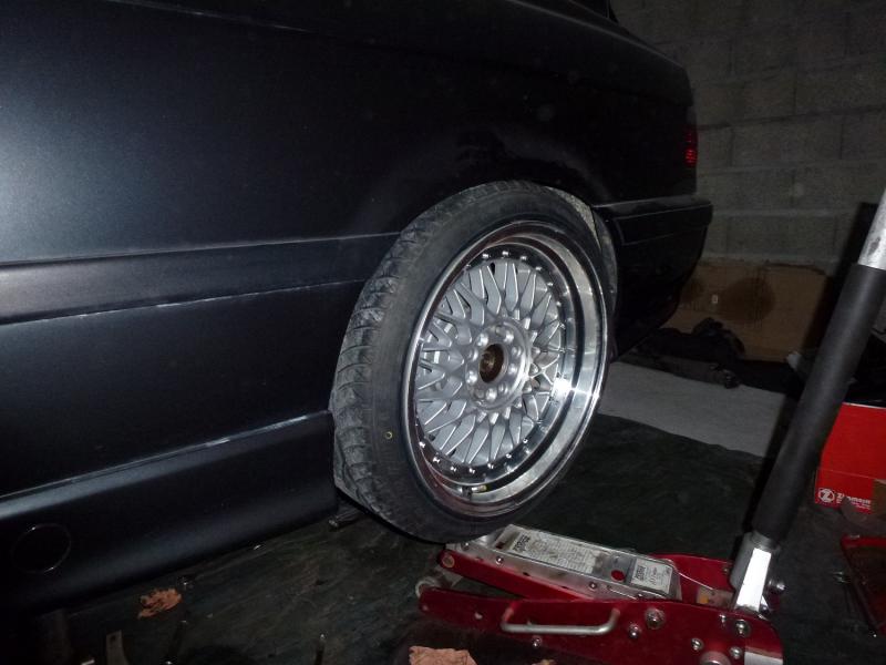

et j'ai craqué pour des bbs ( replique) en 8.5x18 et 9.5 x18 Mr. Green
rabaisser à bloc ( ressort + pré-contrainte amortisseur)
va falloir que sa se tasse c'est bon !!!
