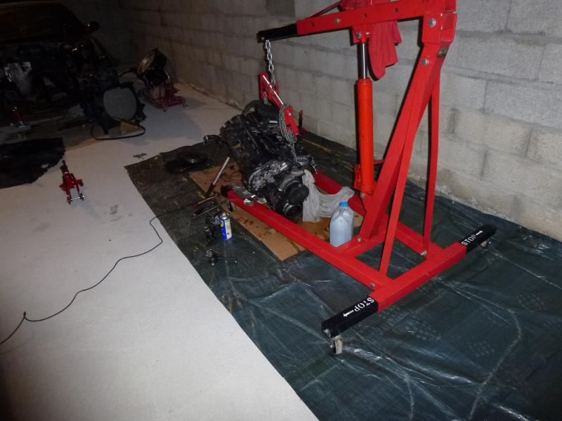

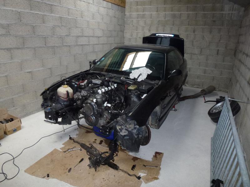

m3 en cours de depose moteur
moteur + boite sorti
donc verdict:
-embrayage hs
-joins spy volant moteur qui pisse
-quelque durites à changer (essence, depression etc...)
dans l'ensemble sa peut aller j'ai vu pire ^^
prochaine etape :
-reparé ou acheter un carcher
-nettoyage de la boite, moteur au carcher
-remplacement des joins
et remontage

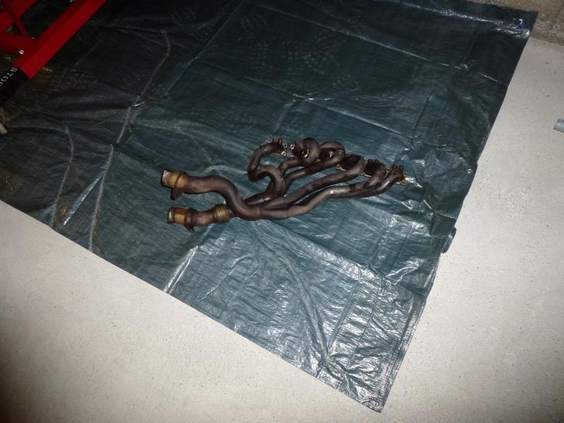

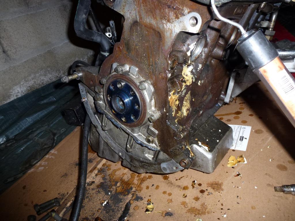

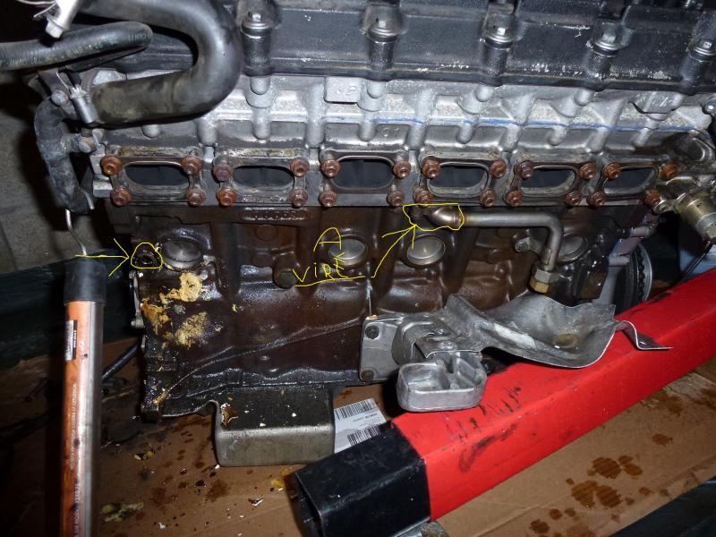

et oui on va faire attention à pas tout salir, j'ai acheter une bache en attendant pour pouvoir continuer le moteur de la m3, j'avais une fuite d'huile qui m'agacer et c'est tout simplement une vanne de regulation de pression d'huile qui est fixer sur le bloc moteur qui est hs, sa avait etat boucher avec de la pate .....

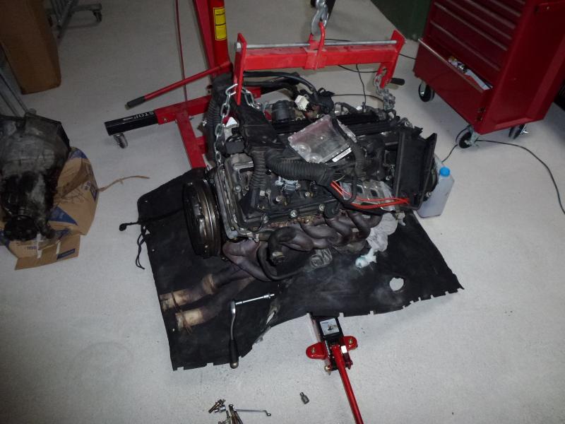

volant moteur+ embrayage deposer (remplis d'huile, l'usure etait bien là , il m'aurait lacher dans les pates en moins de 5000 km
collecteur depose
je m'escuse d'avance pour les fleches sur la photo mais l'ordi et moi sa fait deux Very Happy
donc l'origine de la fuite d'huile, l'orifice, il faut que je prevois de supprimer ce tuyau de pompe à air (vu que j''en ai plus .
volant moteur , embrayage , le volant aura droit à une gros deglassage
vu que j'avais acheter les joins spy, je les ferais quand meme en prevention quitte à avoir demonter le moteur
voilà .
je dois aller cher bmw commander une vanne pour la pression d'huile ( le joins ne se detail pas)
la suite :
-vidange
-enlever le couvre culasse + carter vidange
-callage distribution
-depose poulie d'amper
-depose carter dristribution
