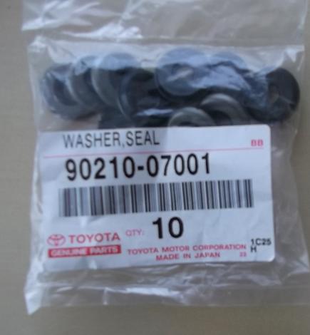

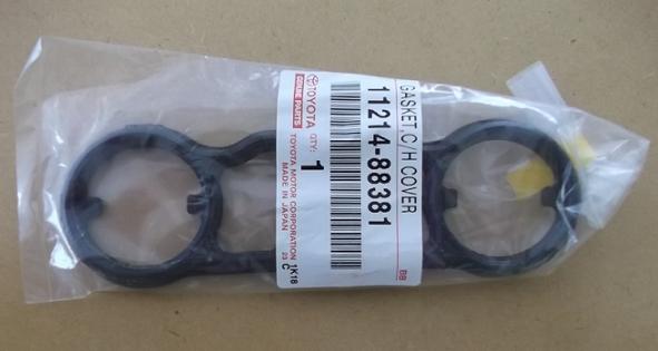

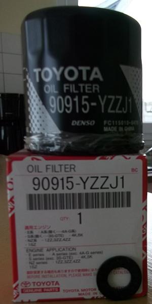

bon voila en résumé ce qui va etre changé sur la MR
-filtre a huile et le joint de bouchon de vidange

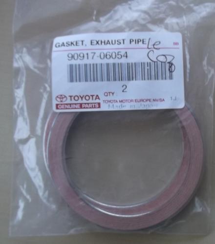

joint entrée et sortie de catalyseur (elle fait un son...trop la honte Embarassed  )

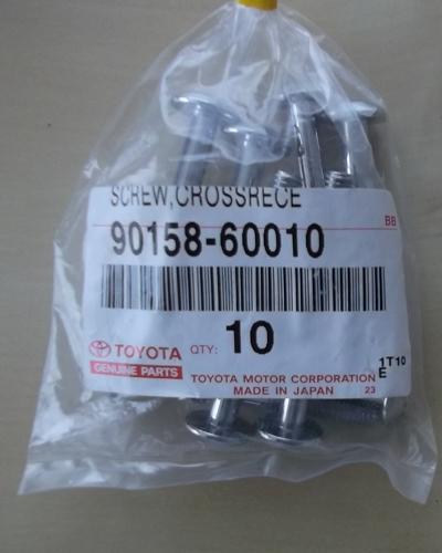

vis couvre culasse
joints de vis couvre culasse

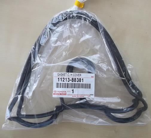

joint central couvre culasse
joint couvre culasse

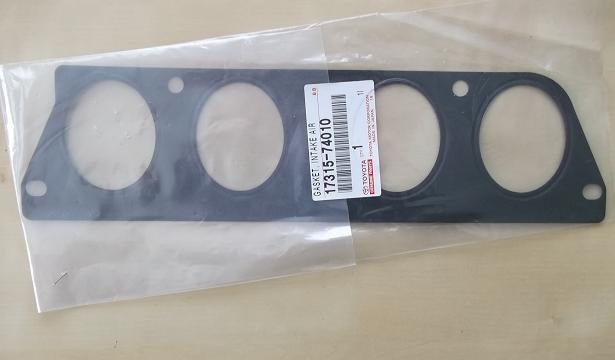

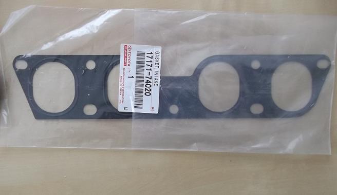

joints metal du collecteur d admission

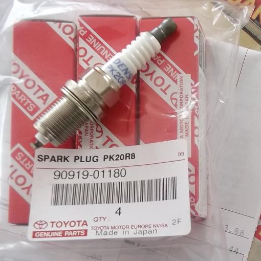

bougies platinium

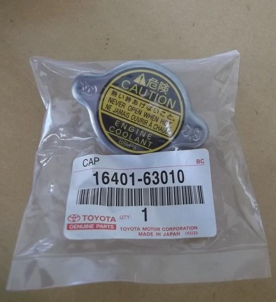

bouchon de remplissage de liquide de refroidissement

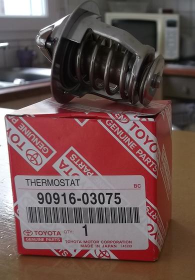

thermostat

en regardant les factures de la MR  Shocked  NOOOON  Exclamation
l ancien proprio a deja changé les bougies platinium juste avant que je n achete la MR  Shocked
TABERNACLE  Exclamation  j'viens de me payer une facture de plus de 80€ de bougies pour rien  Evil or Very Mad
ben pas grave je vais les garder au chaud pour quand elle arrivera a ses 200 000 kms  Laughing
